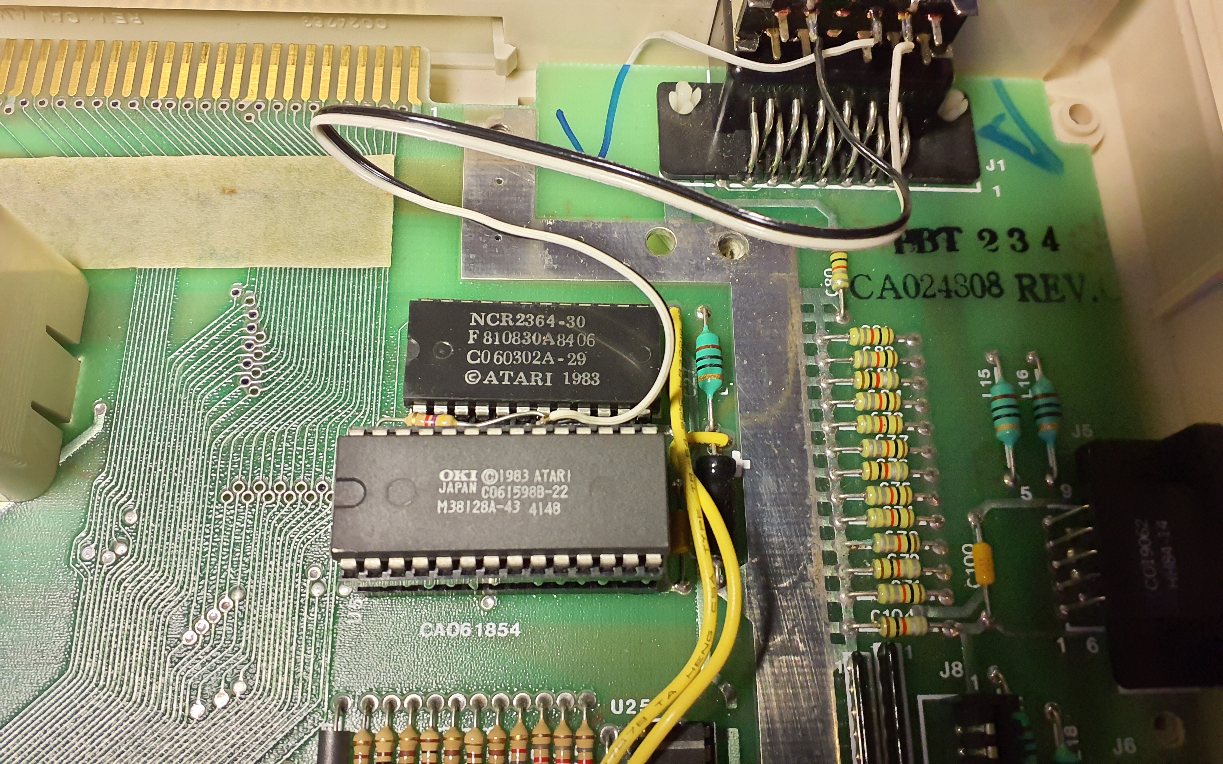

Beim Schalter handelt es sich um einen OS Umschalter. Wie es aussieht kannst du zwischen dem Original XL OS und einem Oldrunner OS (400/800 kompatibel) wählen. Manche Software funktioniert nur mit dem alten 400/800 OS.

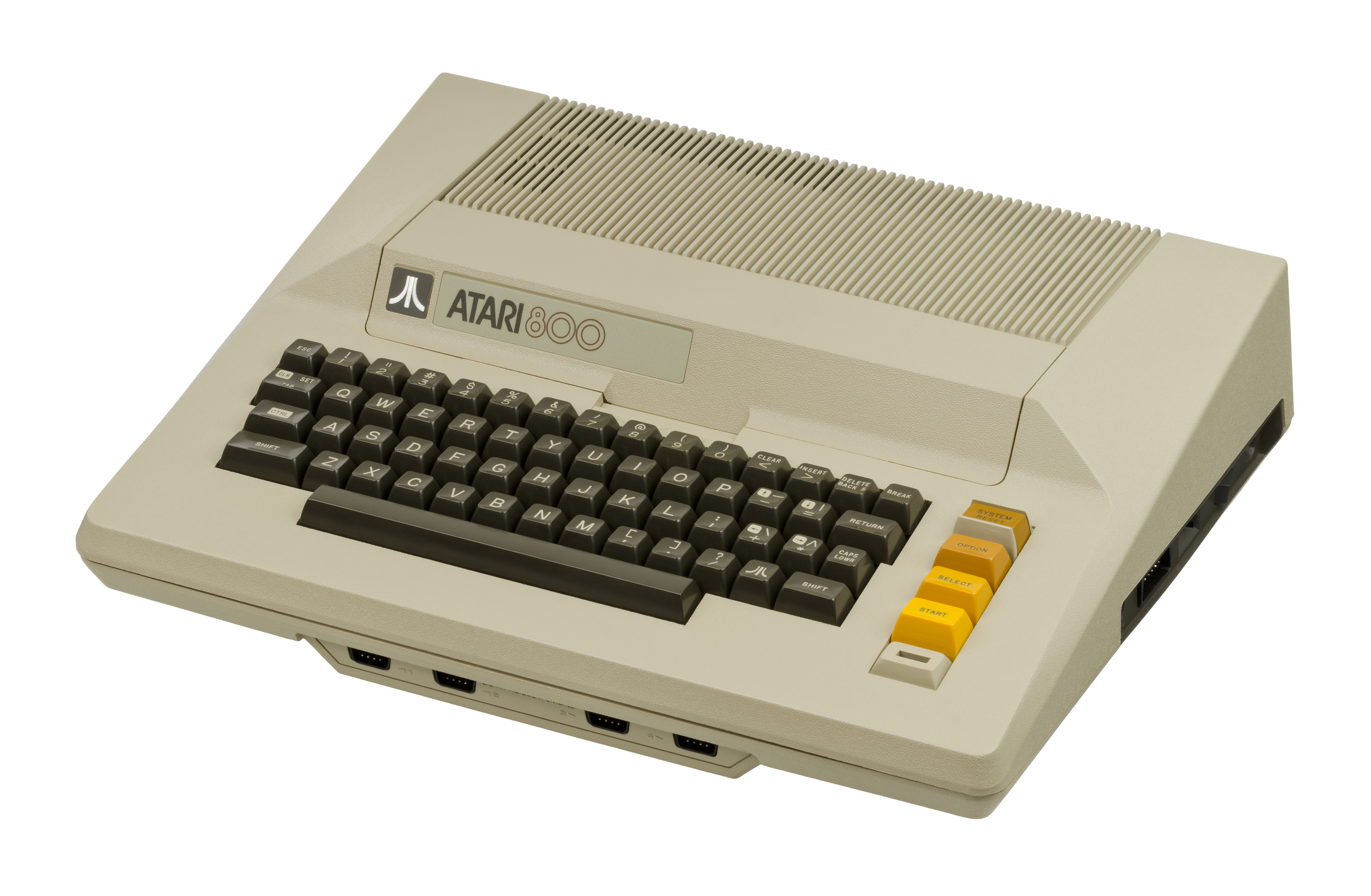

Unter 800er versteht man in der Regel ein Modell aus der ersten Generation:

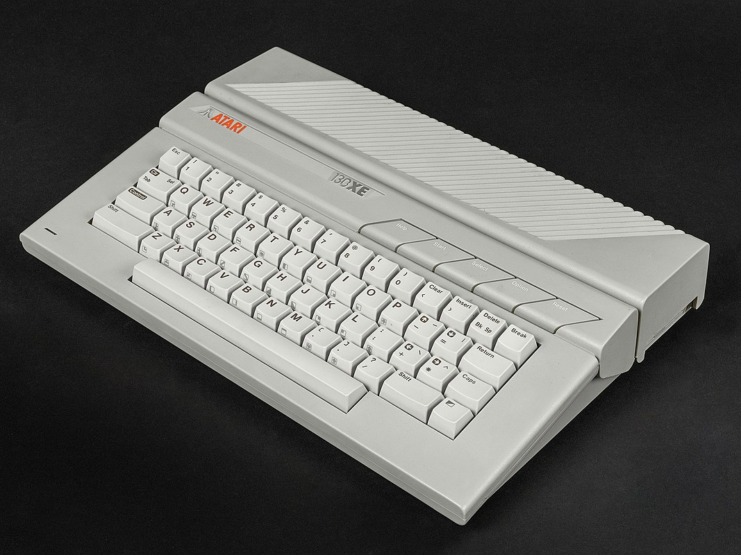

Die dritte und letzte Generation dann 800XE:
Im Wesentlichen sind die Rechner und das Zubehör kompatibel, d.h. Du kannst die Rechner und das Zubehör aus den verschiedenen Generationen nach Belieben mischen.

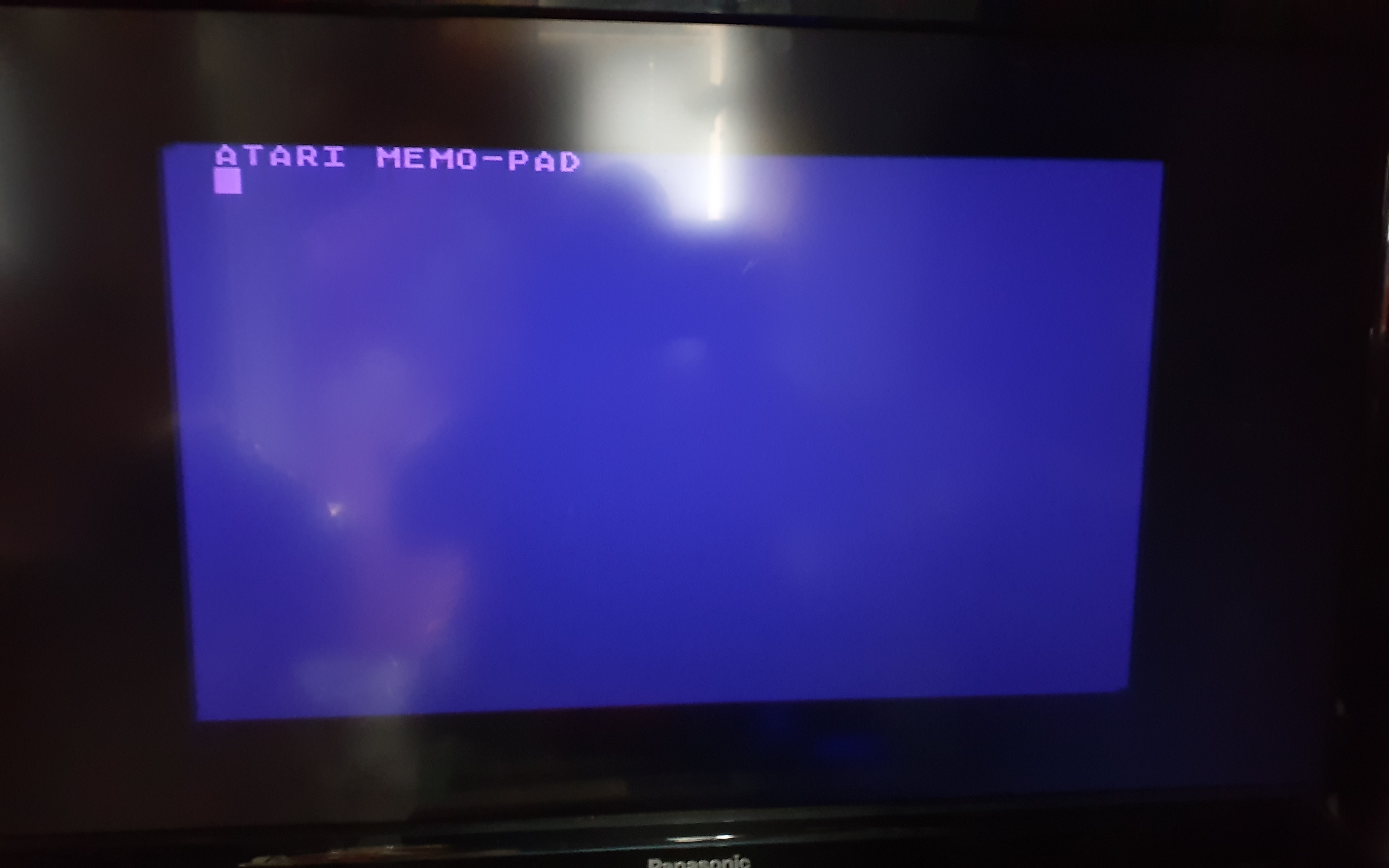

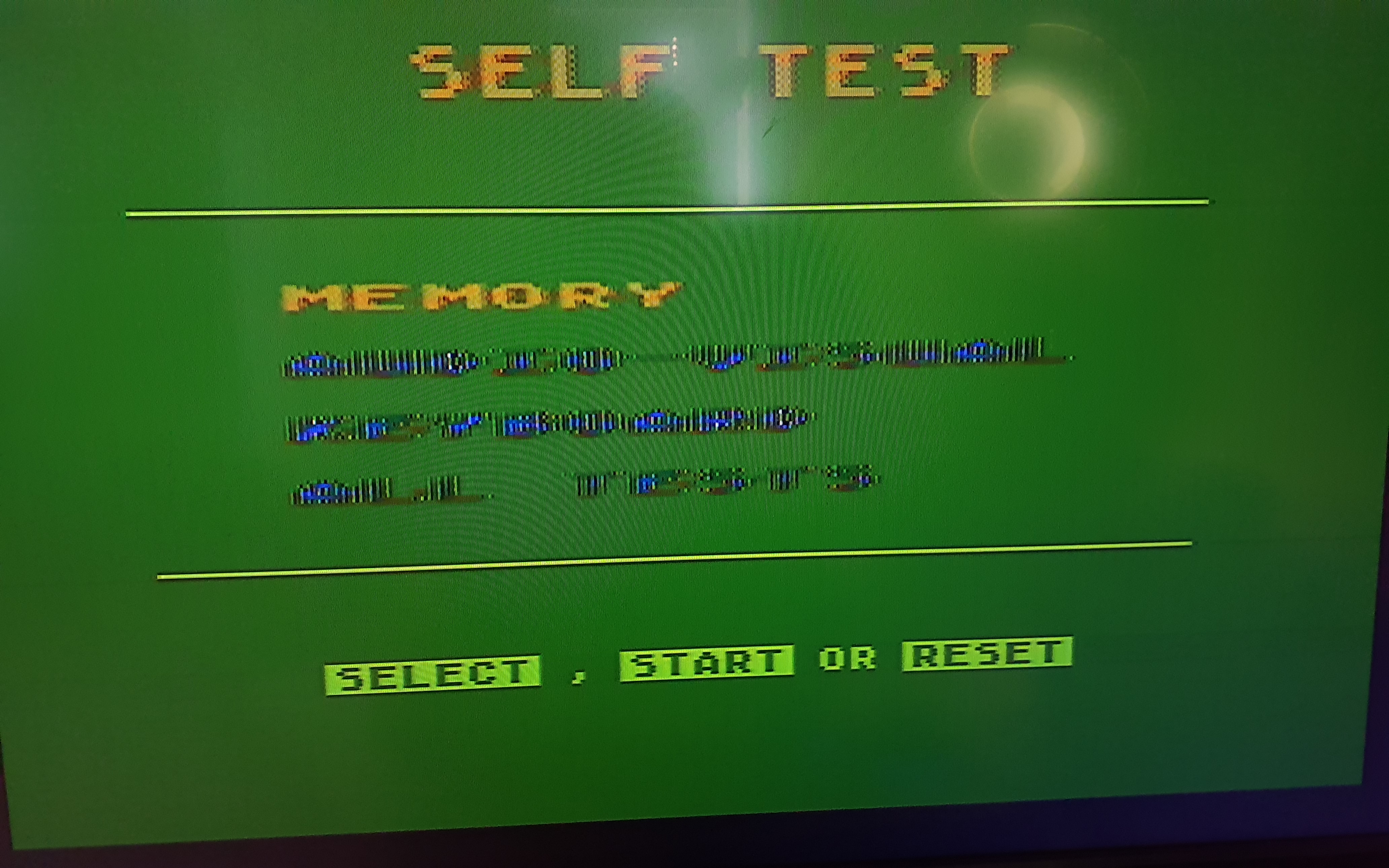

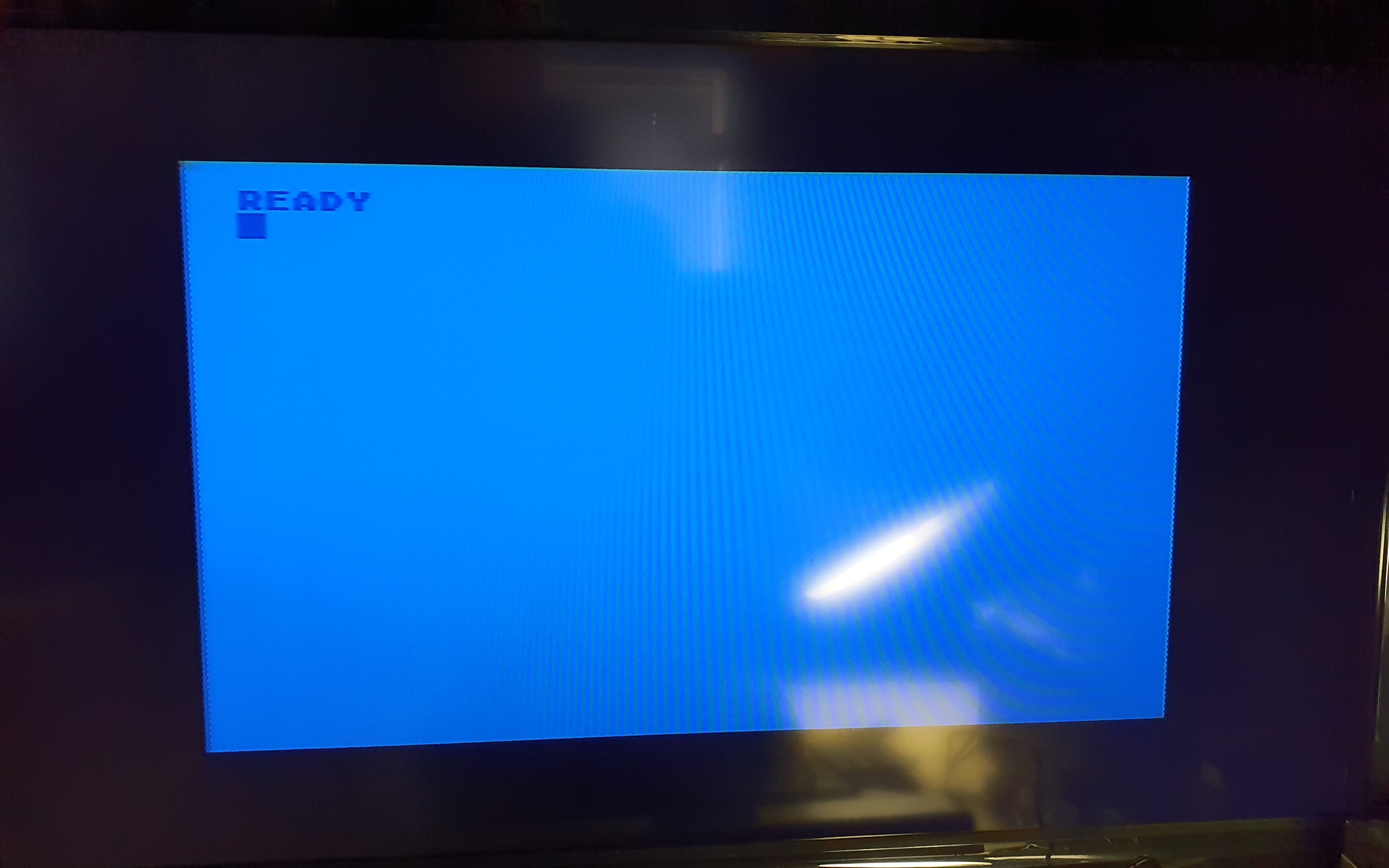

Leider ist damit mein Farbproblem noch nicht weg, werde morgen nochmal testen.....heute einmal die IC´s raus und wieder rein gemacht, bzw. überall mal dran gewackelt und gedrückt ob vielleicht eine Lötstelle futsch ist.....ohne Erfolg......
Zu den Farben: Wenn Du modifizierte OSse drin hast, (also ein selbst gemachtes Eprom), wäre es auch denkbar das die Farben geändert worden sind / den persönlichen Vorlieben des Vorbesitzers angepaßt wurden.
Die Farben sind beim 800er etwas anders (dunkleres Blau?); ich habe gerade keinen angeschlossen zum Nachsehen.
Den aktuellen Wert kannst Du Dir mit PEEK(Speicherstelle) anzeigen lassen.
Beim XL/XE sind sie wie folgt:
Speicherstelle 709: 202 (Helligkeit Zeichen) Speicherstelle 710: 148 (Farbe Hintergrund) Speicherstelle 712: 0 (Rahmenfarbe)
Mit POKE Speicherstelle, Wert kannst Du die Einstellungen ändern. Da das Blau auf dem zweiten Screenshot passen könnte, würde ich es einmal mit POKE 709,202 probieren um die Zeichen wieder weiss zu bekommen. Die Farben ansich (Selbsttest) sehen eigentlich korrekt aus.; die schlecht lesbare Schrift dürfte eher vom TV herrühren. Welche Flachmänner so ohne weiteres für den kleinen A8 geeignet sind, dafür haben wir eine extra-Thema (in das aber leider bisher keine aktuellen TVs eingepflegt wurden; neue Infos sind immer willkommen): https://abbuc.de/forum/viewtopic.php?f=3&t=29
Das OS mit dem Memo-Pad und dem lila Hintergrund habe ich auch in meinem ältesten 800XL, das ist der sogenannte "High-Chip", den mir damals der Compy Shop installiert hat. Das OS kombiniert den Oldrunner (800er OS) mit Highspeed SIO für die Happy 1050. Über eine Tastenkombination kann man ein Menü aufrufen, in dem man die Happy ausschalten kann (für Spiele mit hartem Kopierschutz). Die Tastenkombination ist wenn ich mich recht erinnere Select+Reset.

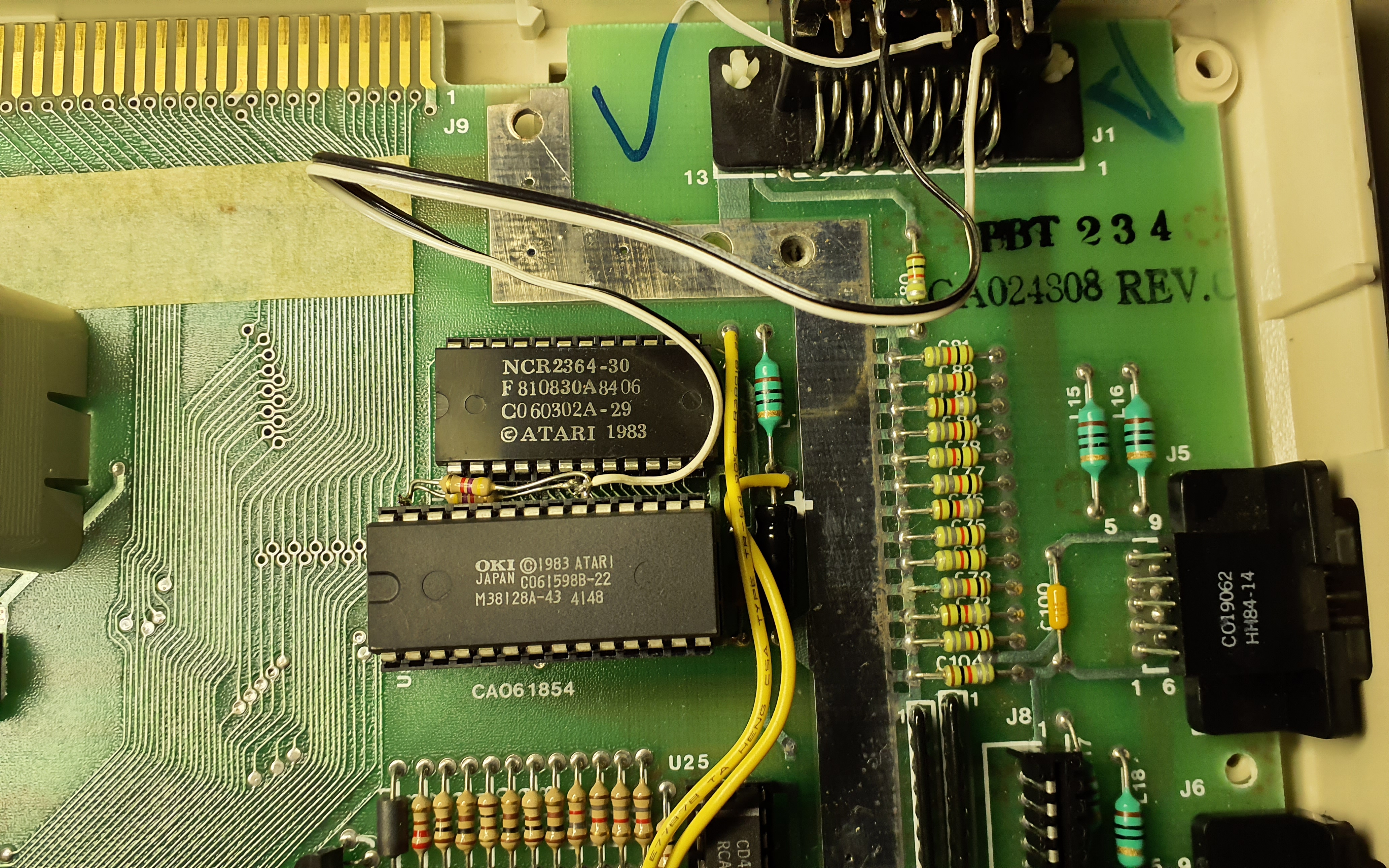

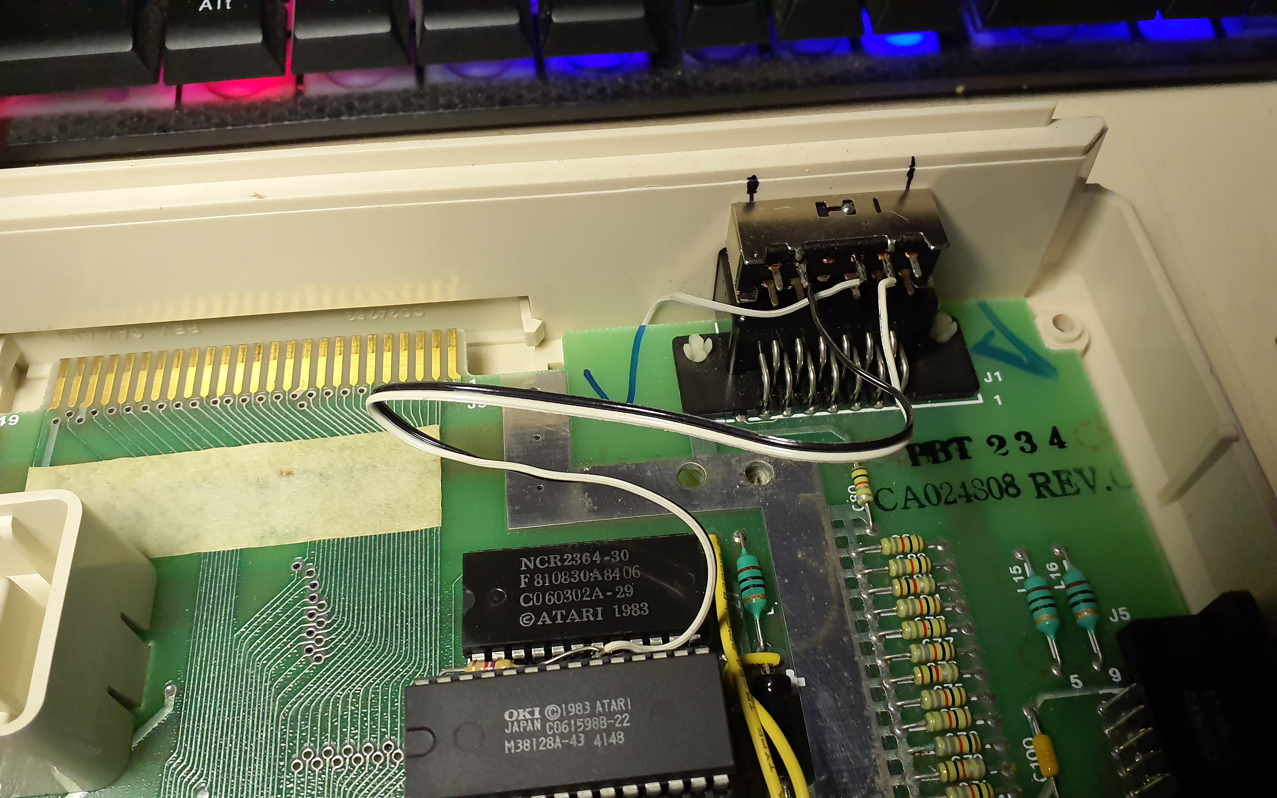

Vielen Dank erstmal für die schnelle und Kompetente Hilfe. Ich habe den OS Chip mal ausgebaut und darunter befindet sich ein High Chip.....also ganz so wie vom Vorredner beschrieben. Die Poke Geschichte habe ich auch probiert. Mit POKE 709,222 konnte ich die hellere Schrift einstellen. Das schlechte und zu dunkle Bild muss wohl am Fernseher liegen. Mal schauen was so in nächsterer Zeit auf mich und den ATARI zu kommt.

Wollte nochmal einen Nachtrag geben.....also beim 800XL muss IRGENDWAS faul sein, heute nochmal getestet und auch an einer Röhre sowohl Composite als auch HF sind die Farben falsch.....wen man ein Spiel startet (getestet mit H.E.R.O.) kan man z.B. die zu sprengenden Wände nicht sehen...... 😞 und beim 600XL ähnlich nur sind die Farben da ganz anders......schwarzer Hintergrund, Rand dunkel braun und weiße Schrift. Beide am Flachbild und Röhre getestet und leider geht es nicht......dann sind Sie wohl deshalb entsorgt worden?! Vielleicht hat ja noch jemand eine Idee wo ich nachschauen könnte.....zum "wieder" entsorgen einfach zu schade......
P.S. Farbpoti habe ich bei beiden ohne Erfolg getestet!

Was hast Du denn an Messmöglichkeiten? Idealerweise wäre natürlich ein Oszilloskop sehr Sinnvoll. Generell gibt es mehrere Möglichleiten das Atari Bild zu verbessern. Wurde alles hier im Forum bereits sehr ausführlich diskutiert, aber ich fasse es gerne nochmals zusammen:
1. S-Video nachrüsten Bei den XL-Modellen ist (bis auf wenige Ausnahmen) nur ein Composite-Bild an der AV Buchse abzugreifen. Es gibt aber schon ein "halbes" S-Videosignal: Luma (Helligkeitssignal) liegt schon an. Nun kann man mit sehr geringen Mittlen (1 Draht und 1 Widerstand) bereits einfach das Chromasignal noch auf die AV Buchse legen und schon hat man ein S-Videosignal. Dieses lässt sich mit dem Tausch einiger weniger Bauteile auch noch verbessern.
Vorteil: Geringer Kosten und Arbeitsaufwand und deutliche Verbesserung gegenüber dem F-BAS Signal Nachteil: Wenige moderne TVs haben noch ein S-Video Eingang (aber es gibt bezahlbare Konverter von S-Video nach HDMI)

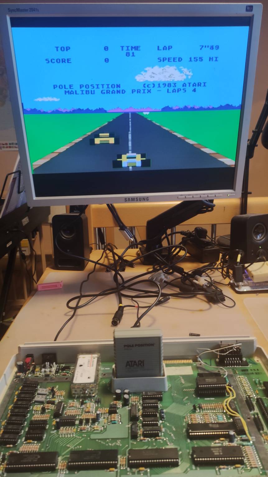

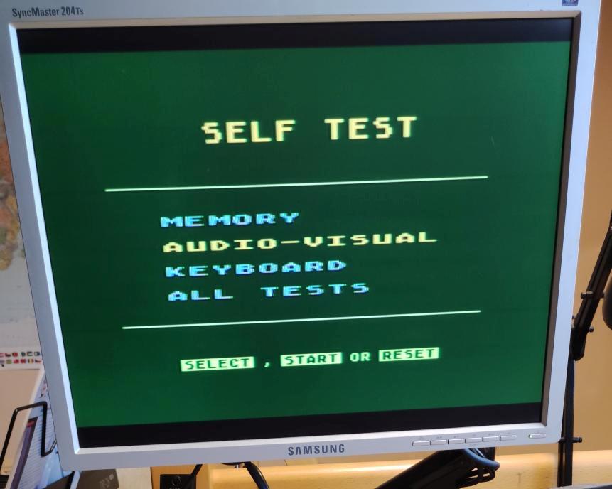

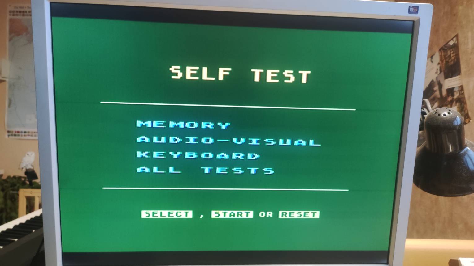

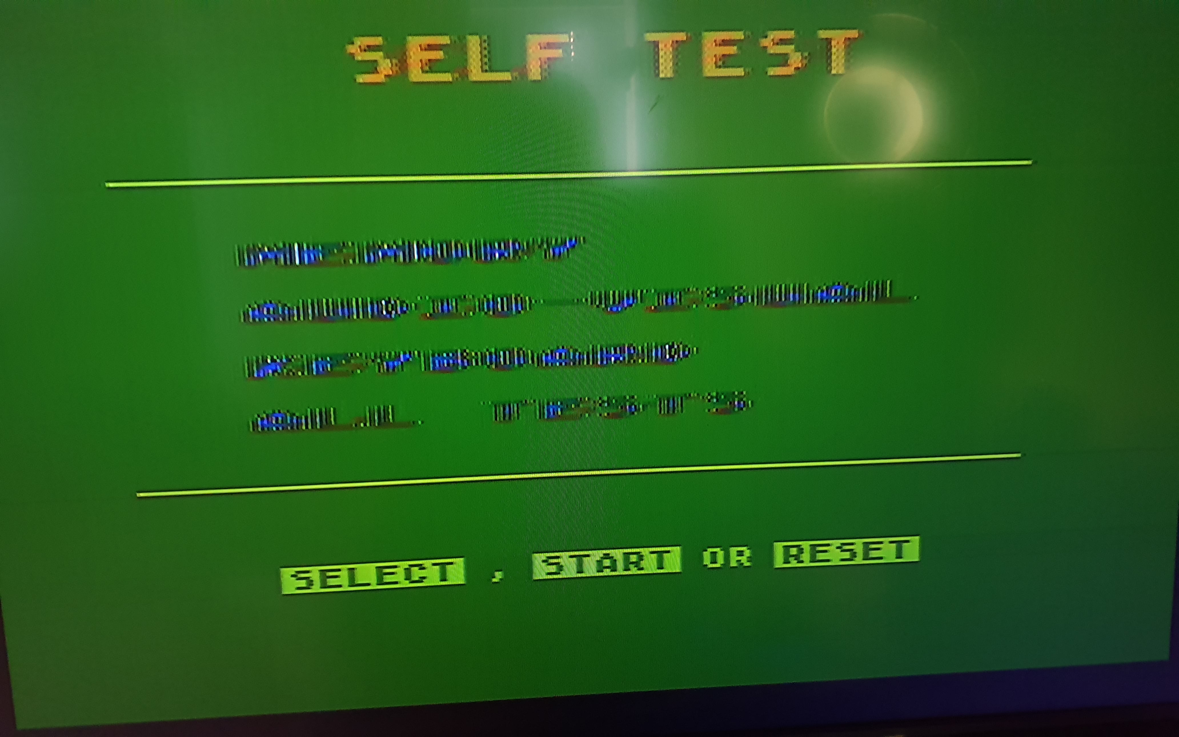

Ich hatte ja Michael versprochen mir die Rechner anzuschauen, falls er gar nicht weiterkommt. Heute sind die Beiden bei mir eingetroffen und am 800XL war das Problem schnell gefunden:
Der 4050 war der Übeltäter. Michael hatte wirklich Glück mit seinem Fund: Nicht nur. dass die Rechner optisch in einem wirklich guten Zustand sind, es sind auch noch alle ICs gesockelt. Also den 4050er getauscht und schon passt das Bild wieder:

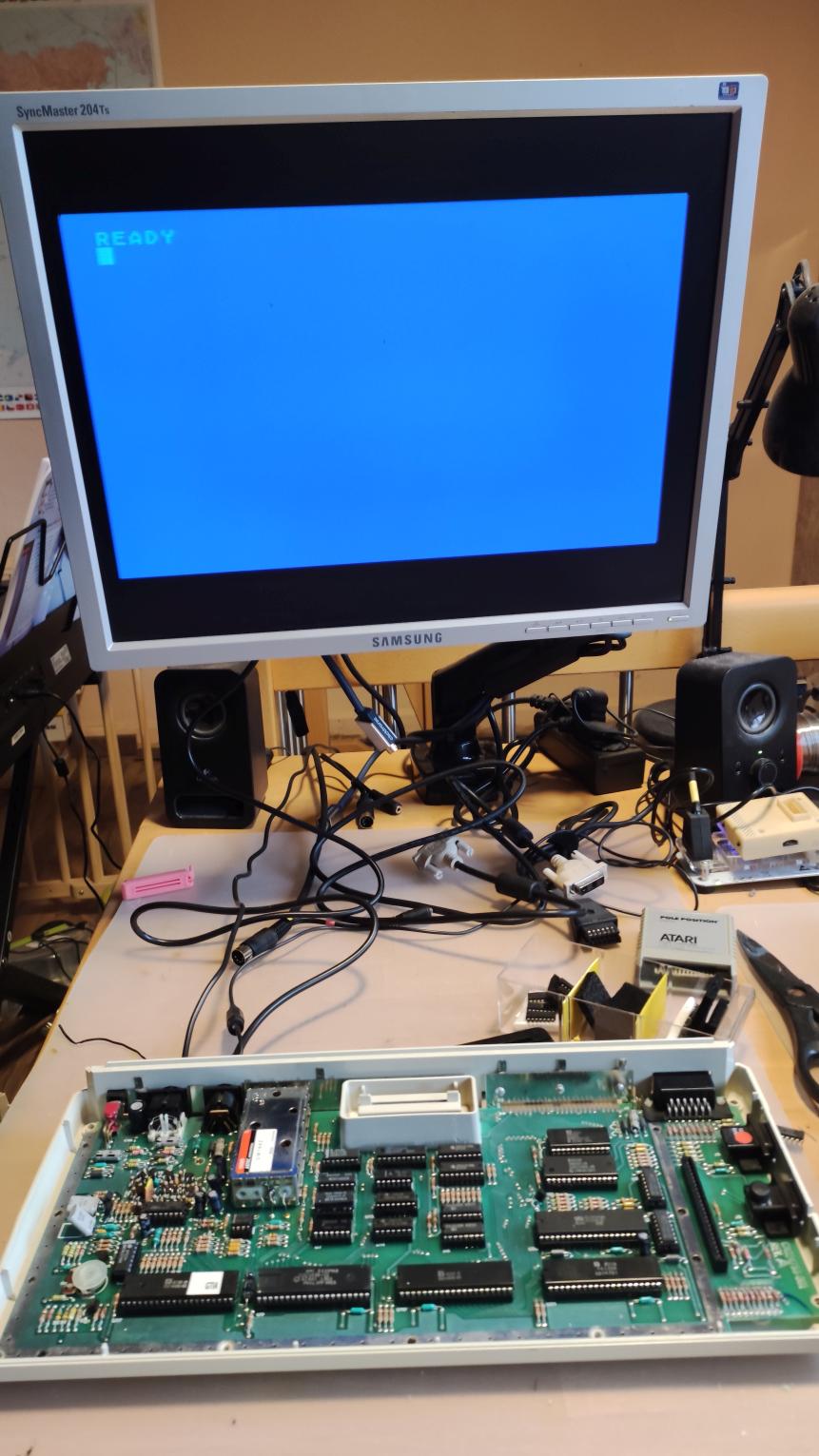

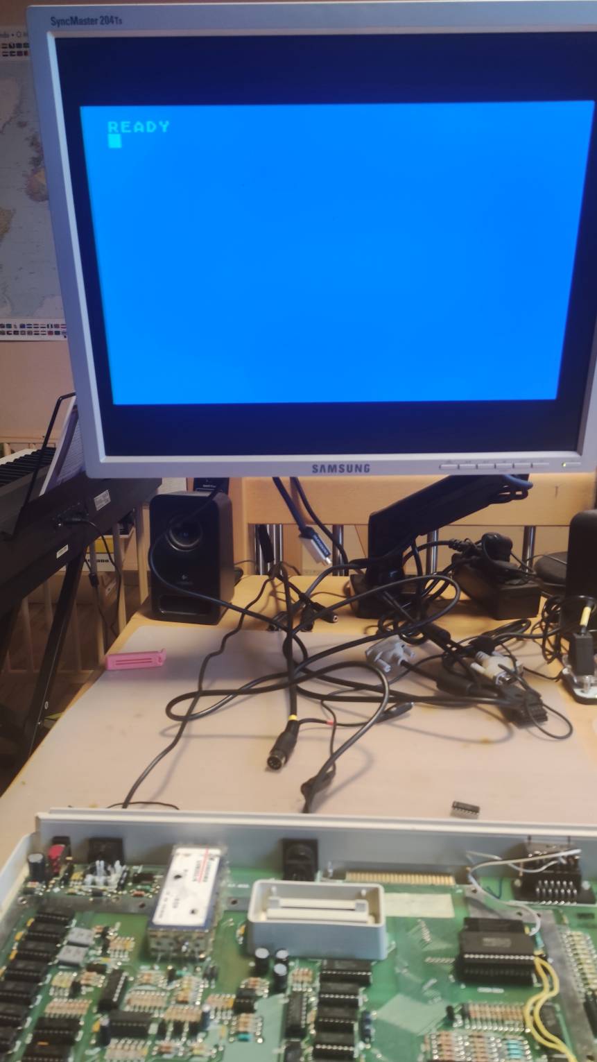

So, der zweite Rechner von ihm, ein 600XL, ist auch wieder heile. Somit erweitern zwei weitere 8Bit Ataris unser ABBUC-Universum. 😀
Der Rechner hatte eigentlich nur noch zwei Farben. Egal was man in die Farbregister 708-712 geschrieben hat. Hier war das Problem auch schnell gefunden und danke gesockelten ICs schnell gelöst: GTIA defekt.

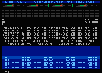

Wer im Forum ist den hier ein Musikprogramiermeister und kann mir da mal Tips geben wie sowas gemacht wird. Interessiere mich dafür und konnte im Netz nichts befriedigendes finden!
Gruss Michael
Wenn Du Musik mit und am Atari machen möchtest schau mal nach dem Chaos Music Composer (CMC tracker). Der ist sicherlich noch inner eines der besten Programme um nativ Musik zu machen.

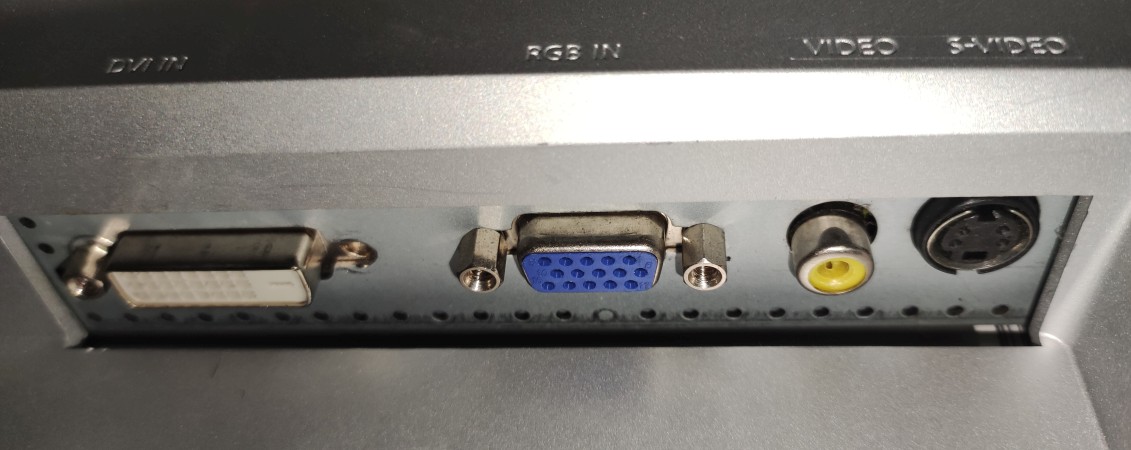

Nebenbei gefragt, wie hast du denn deinen XL an den Samsung SyncMaster angeschlossen ? Wenn ich mich nicht irre, hat der Samsung VGA und DVI, also nix was der Atari von Haus aus hat. Kann in deinem Kabelsalat aber leider nicht erkennen, wie du den Atari da angeschlossen hast. (Im Atari sehe ich aber auch kein VBXE und keine Sophia oder ähnliches.)
Deshalb liebe ich diesen Monitor so (habe zwei davon):
Der hat neben VGA und DVI auch noch FBAS und S-VIDEO eingebaut 😀
Leider keine Lautsprecher, aber damit kann ich leben.
